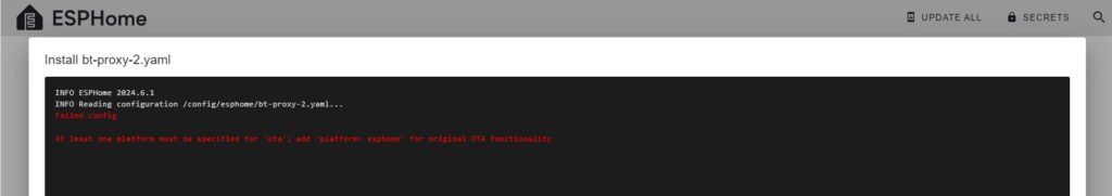

Hier die Fehlermeldung beim Versuch einen meiner Bluetooth-Proxies auf ESPHome 2024.6.1 zu aktualisieren:
INFO ESPHome 2024.6.1
INFO Reading configuration /config/esphome/bt-proxy-2.yaml...
Failed config
At least one platform must be specified for 'ota'; add 'platform: esphome' for original OTA functionality
Bzw. ein Screenshot von der Fehlermeldung:

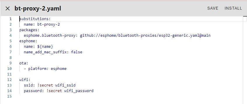

Die Lösung für die Fehlermeldung „At least one platform must be specified for ‚ota‘; add ‚platform: esphome‘ for original OTA functionality“ ist super einfach und schnell umgesetzt:
Ergänze in deinem YAML-Code für das ESPHome-Gerät folgenden Code:
ota:
  - platform: esphome
Diesen Code musst du allerdings in die YAML-Datei jedes ESPHome-Gerätes einfügen, damit die Fehlermeldung bei jedem Gerät verschwindet und du das Update durchführen kannst.
Der vollständige Code für einen meiner Bluetooth-Proxies sieht dann wie folgt aus (hieran kannst du die korrekte Einrückung vermutlich am besten erkennen):

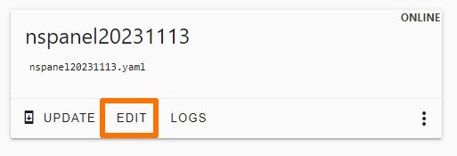

Ergänze also per Hand in jeder YAML-Datei deiner ESPHome-Geräte diese zwei Zeilen Code, um das ESPHome- Update auf 2024.6.1 durchführen zu können. Hierfür klickst du je Gerät auf Edit um die YAML-Datei zu öffnen:
Danach klickst du auf auf SAVE und dann auf INSTALL und wählst in dem sich öffnenden Dialog wie gewohnt Wirelessly.
