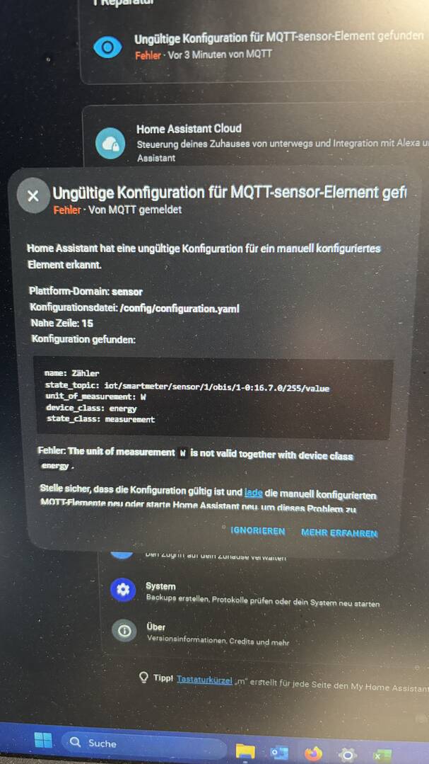

Hi,
ich habe da ein Problem, wenn ich auf Core 2025.7 update. Ich komme da nicht wirklich weiter und bitte um Hilfe, wenn es geht.
LG Tom

In der Core Version 2025.6 hat das noch funktioniert. 😊

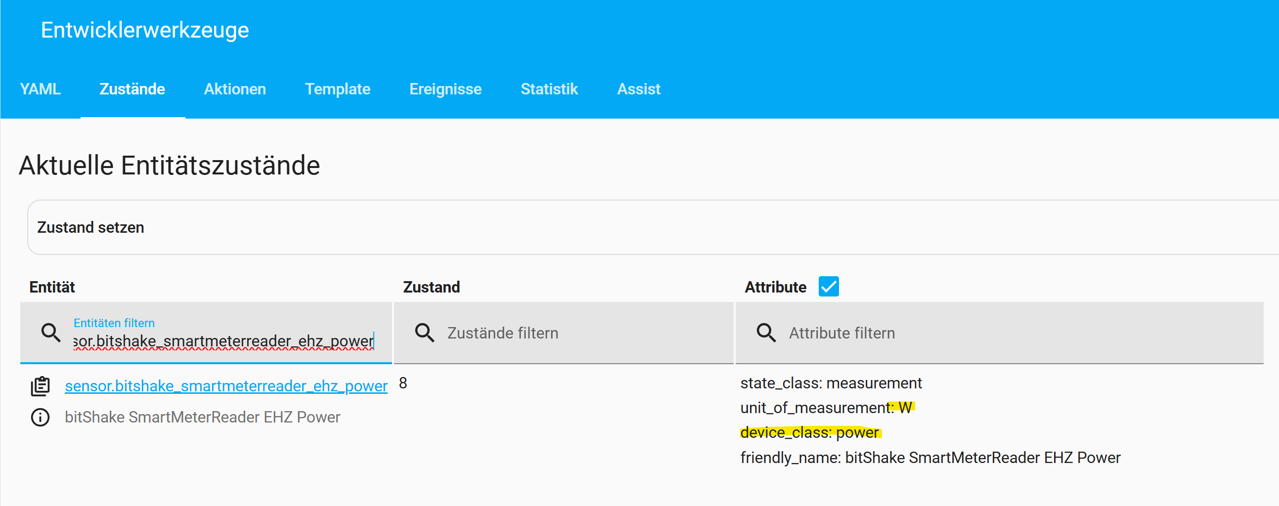

@onkeltomshuette Also die aktuelle Leistung W ist von der Device-Class doch eigentlich Power und nicht Energy, von daher ist die Fehlermeldung so schon richtig.
Von meinem bitshake-Sensor am Stromzähler sieht das so aus:
Wo hast du den Sensor denn her? Ist das YAML-Code den du entsprechend anpassen kannst (also die device_class für W auf "power" ändern).

@olli Hi Olli, das wars super und vielen Dank für den Support.  😍
