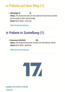

Hallo @all!
Ich habe noch folgendes gefunden, gefällt mit besser als meine Lösung:
https://github.com/home-assistant/core/issues/146634#issuecomment-3031355775
Meine Lösung ist etwas angepasst, so das auch über einen Button auf dem Dashboard
Eine Abfrage bei 17Tack erfolgen kann.
Screenshot:
Unbenannt 1
Zusätzlich wird pro Sendung ein Link generiert der die Sendungsverfolgung von 17 Track aufruft:
benötigt wird dazu:
* Das folgende Python-Skript (installieren): https://github.com/pmazz/ps_hassio_entities
* Helper:
https://my.home-assistant.io/redirect/helpers/
Einen Taste (Button) Helper:
  • 17trackstart
Sechs Text-Eingabe (Text) Helper:
  • parcels_not_found
  • parcels_in_transit
  • parcels_out_for_delivery
  • parcels_delivered
  • parcels_undelivered
  • parcels_alert

Dashboard (3 Cards):
1.:
type: markdown
content: |-
  {% if (not 'amount' in states.input_text.parcels_in_transit.attributes) %}
  No parcels tracked at this time
  {% else %}
  {% if states.input_text.parcels_in_transit.attributes.amount|int > 0 %}
  {{states.input_text.parcels_in_transit.attributes.markdown}}
  {% endif %}
  {% if states.input_text.parcels_out_for_delivery.attributes.amount|int > 0 %}
  {{states.input_text.parcels_out_for_delivery.attributes.markdown}}
  {% endif %}
  {% if states.input_text.parcels_delivered.attributes.amount|int > 0 %}
  {{states.input_text.parcels_delivered.attributes.markdown}}
  {% endif %}
  {% if states.input_text.parcels_not_found.attributes.amount|int > 0 %}
  {{states.input_text.parcels_not_found.attributes.markdown}}
  {% endif %}
  {% endif %}
2.: (Für hier habe ich den Standard HA Button verwendet):
show_name: false
show_icon: true
type: button
entity: input_button.17trackstart
3.:
type: markdown
content: >
  <h5><font color='#097fba')>Ausgelöst: {{
  as_timestamp(state_attr("automation.17track","last_triggered")
  )|timestamp_custom("%d.%m.%Y um %H:%M Uhr") }}
  [17track.net](https://user.17track.net/de)
Gunter

Mitglied Admin
Beigetreten: Vor 11 Jahren
Beiträge: 773
Das sieht richtig gut aus, lieber @gunni
Vielen Dank fürs Teilen!💪
