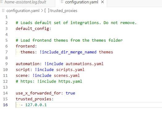

was ist hier nur an der configuration.yaml falsch ??
Schaust du mal ins Attachmant
Screenshot 2025 08 22 090334
das ist die Fehlermeldung: Konfigurationswarnungen Integration error: trusted_proxies - Integration 'trusted_proxies' not found. Integration error: use_x_forwarded_for - Integration 'use_x_forwarded_for' not found.

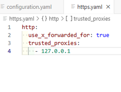

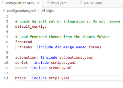

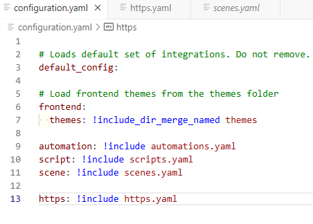

Schaust du mal ins Attachmant, hab es jetzt so aufgebaut:
Integration error: https - Integration 'https' not found.
Antworten
AntwortZitat
Mitglied Admin
Beigetreten: Vor 11 Jahren
Beiträge: 776
Hi @tom
Es muss http und nicht https heißen. Also in deinem letzten Kommentar dann
http: !include https.yaml
