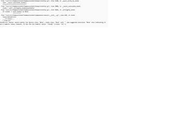

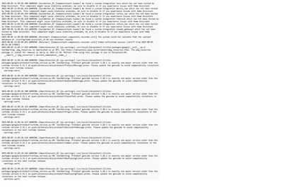

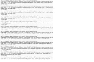

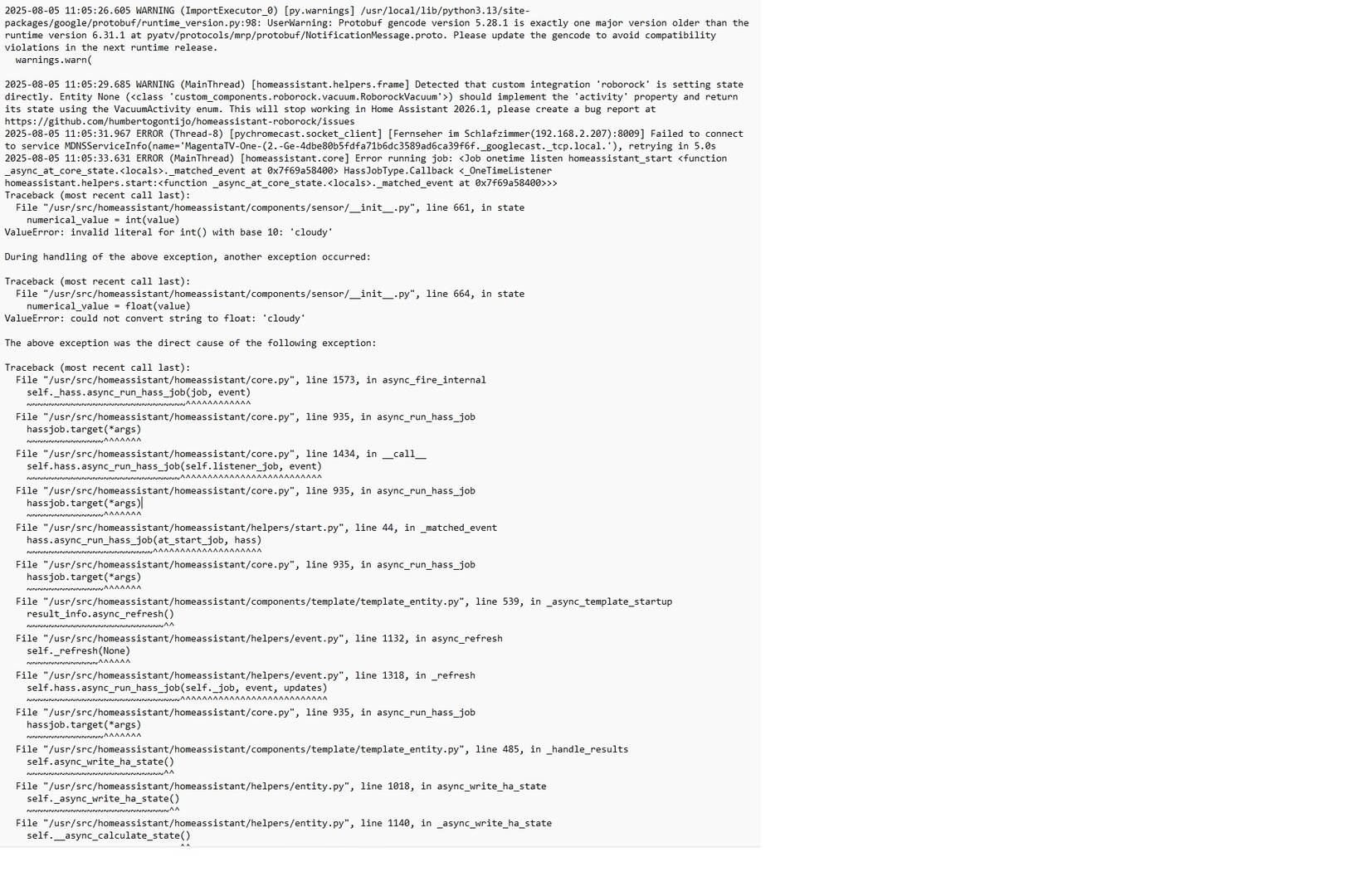

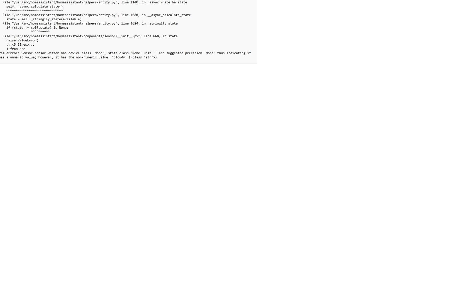

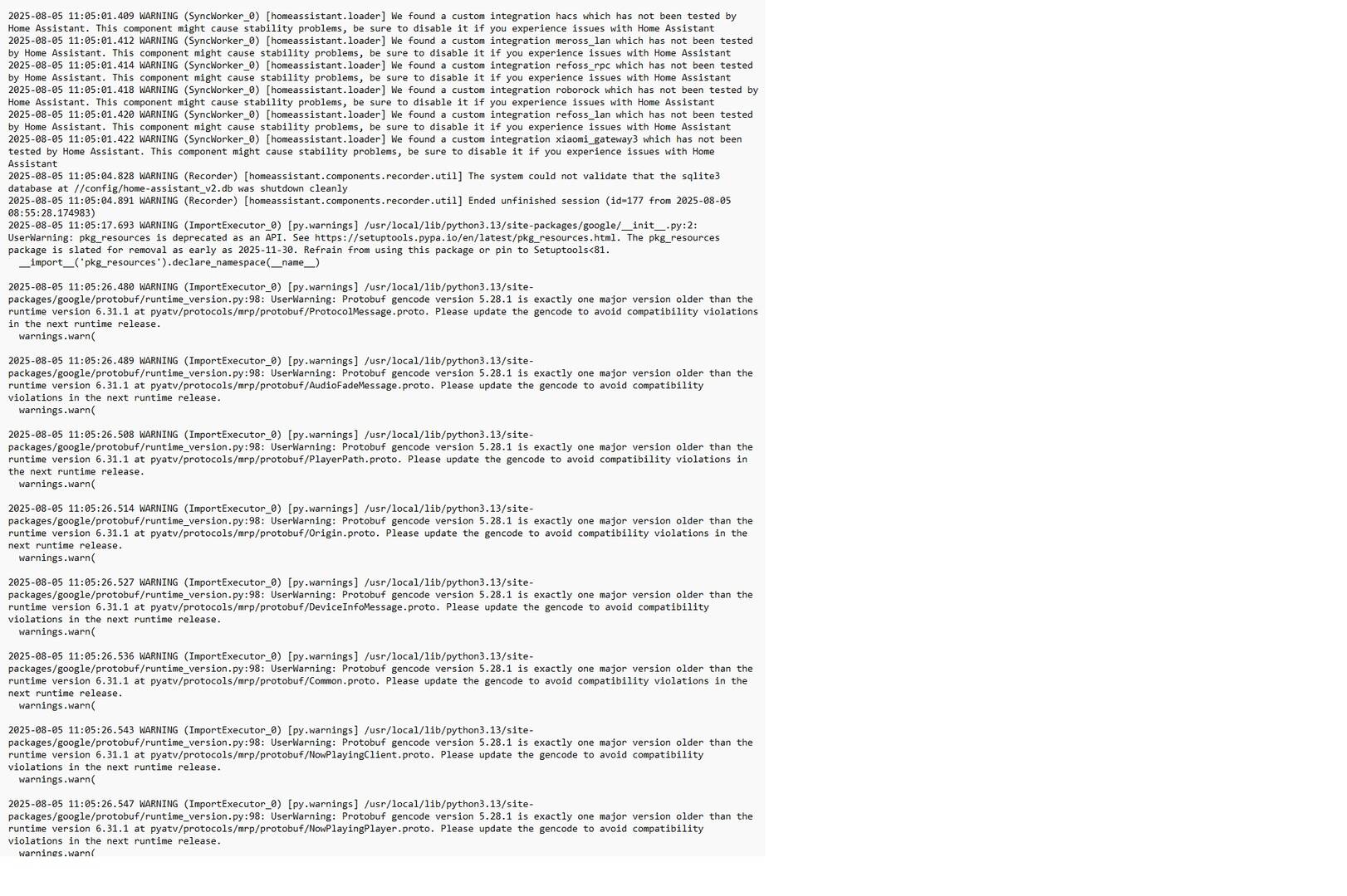

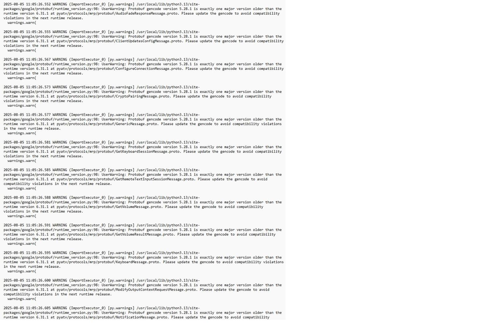

Ich hatte jetzt das Glück dass es mal solange lief dass ich das Protokoll downloaden konnte. Ich verstehe nur Bahnhof wenn ich da rein schaue aber vl sieht von euch jemand da das Problem.
Gruß Balu
Protokoll 01
Protokoll 02
Protokoll 03
Protokoll 04

Ist das Verhalten neu, also kannst du ggf. irgendwie eingrenzen seit wann das so ist? Die Screenshots vom Log deuten hier auf nichts hin, was die Ursache für deine Probleme sein könnte.

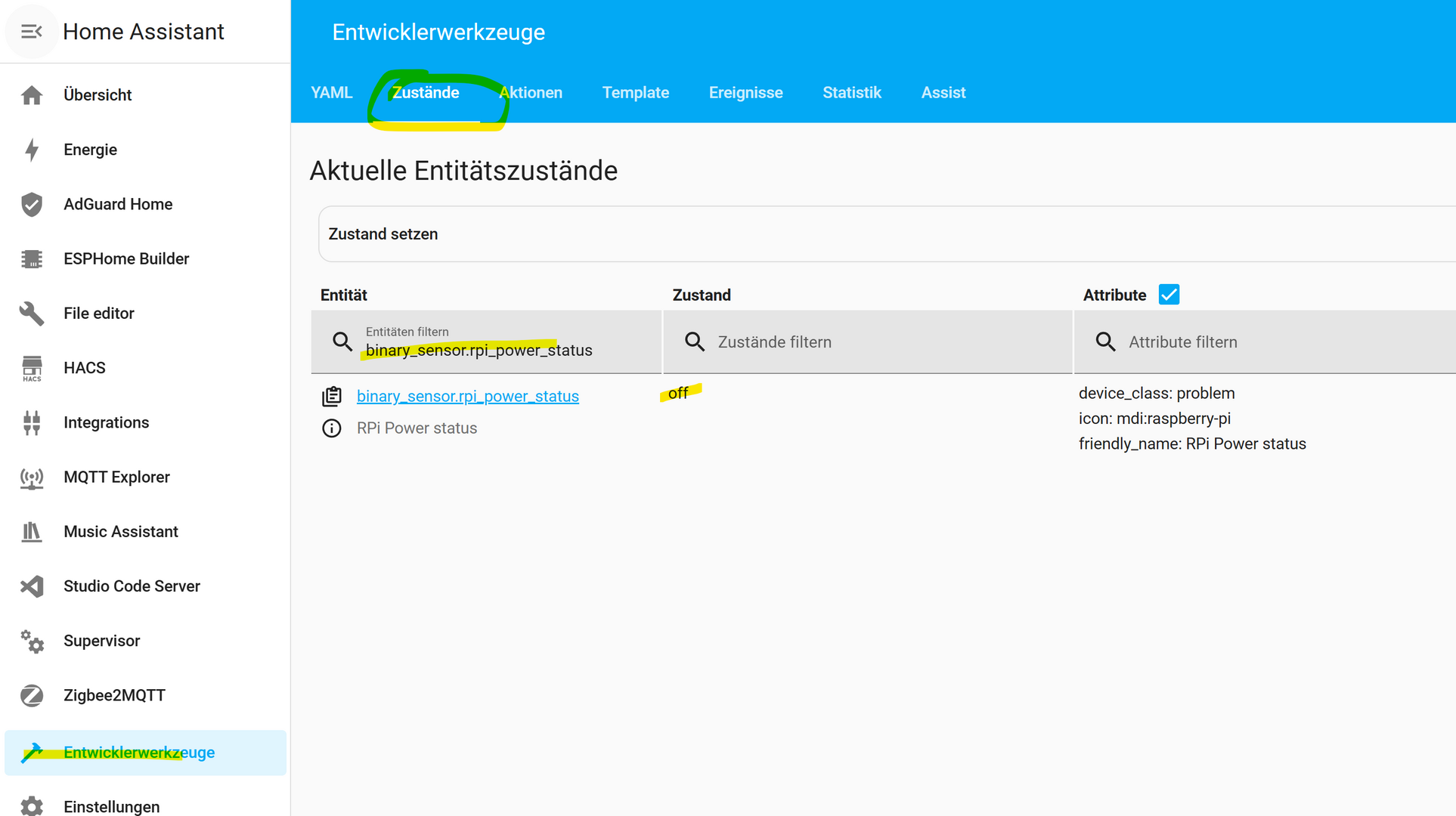

Prüf bitte mal folgendes in den Entwicklerwerkzeugen:
Was wird für den Sensor binary_sensor.rpi_power_status angezeigt?
Es kann beim SSD-Einsatz sein, dass das Netzteil tatsächlich nicht stark genug ist!
Wenn dort wie bei meinem Screenshot kein Problem angezeigt wird (also "off" als Zustand), würde ich einmal alle Addons und HACS-Erweiterungen deaktivieren um zu schauen, ob das System ohne diese stabil läuft. Wenn ja, dann diese einzeln wieder aktivieren/hinzufügen um einzugrenzen, wer der Übeltäter ist.
