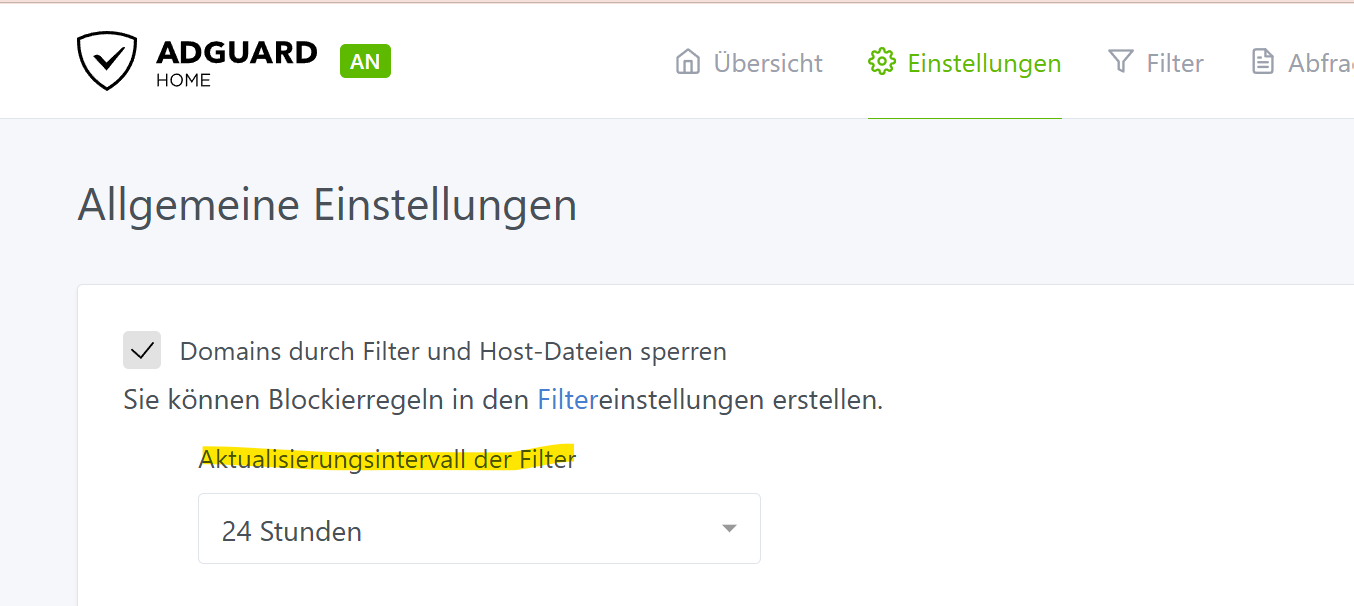

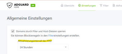

Ist es möglich, dass die "Filter - DNS Blockierlisten" automatisch zum Beispiel einmal pro Tag aktualisiert werden? Falls ja, würde ich Hilfe bei der Umsetzung benötigen 🙂
AntwortZitat
Mitglied Admin
Beigetreten: Vor 11 Jahren
Beiträge: 777
Hi @jan !
Die DNS-Listen werden, sofern du es nicht geändert hast, eigentlich alle 24 Stunden automatisch aktualisiert:
