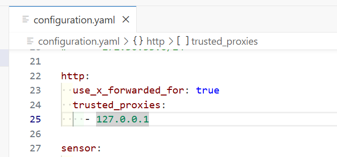

Im configuration.yaml ist der code fรผr http eingefรผgt.

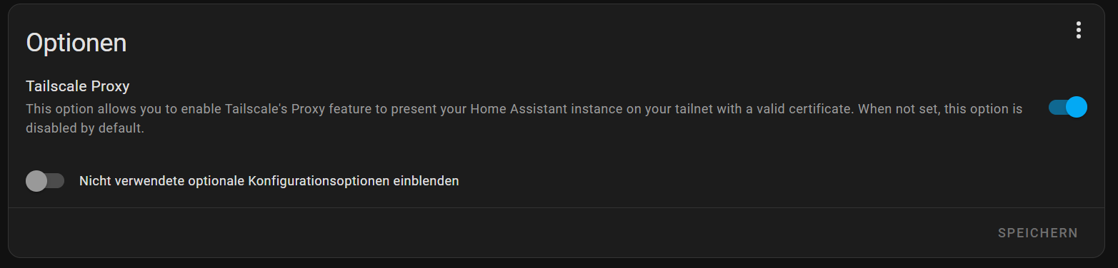

Im HA, in dem Addon ist "Tailscale Proxy" enabled.
