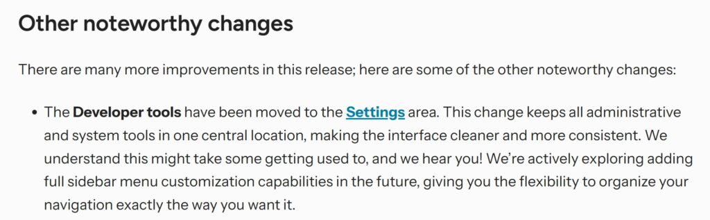

Mit einem der letzten großen Home Assistant Updates wurde ordentlich aufgeräumt. Was das für dich bedeutet und wo sich die Entwicklerwerkzeuge jetzt verstecken, erkläre ich dir in diesem kurzen Beitrag.
Die schnelle Lösung: Wo sind die Entwicklerwerkzeuge jetzt?
Home Assistant hat entschieden, die linke Seitenleiste (Sidebar) für den alltäglichen Gebrauch übersichtlicher zu gestalten. Alles, was für die tiefergehende Konfiguration und Fehlerbehebung gedacht ist, wurde verschoben.

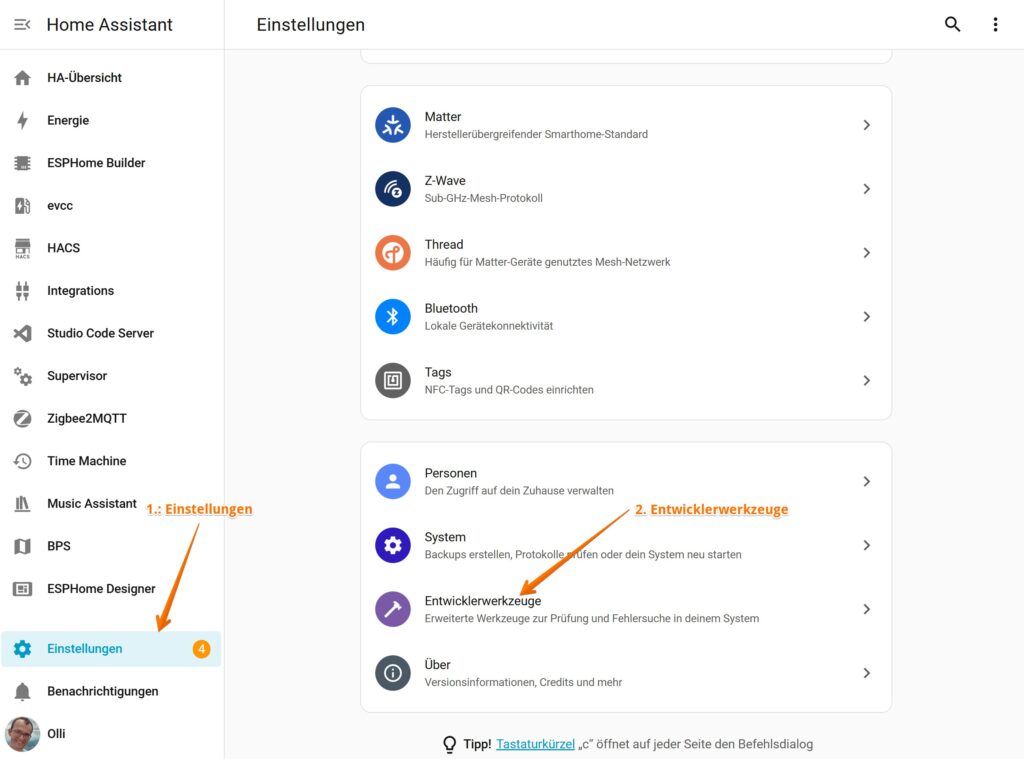

  1. Klicke in deiner linken Seitenleiste unten auf Einstellungen (das Zahnrad-Symbol).
  2. Scrolle in der Einstellungs-Übersicht ein kleines Stück nach unten.
  3. Voilà: Dort findest du nun den Menüpunkt Entwicklerwerkzeuge.
Hier findest du wie gewohnt alles, was du für die Arbeit unter der Haube brauchst: Zustände (States) von Entitäten prüfen, Dienste (Services) ausführen, Templates testen oder Ereignisse (Events) überwachen.
Warum wurde der Menüpunkt aus der Seitenleiste entfernt?
Durch diese Änderung befinden sich alle Verwaltungs- und Systemtools an einem zentralen Ort, wodurch die Benutzeroberfläche übersichtlicher und einheitlicher wird. Das Ziel der Entwickler von Home Assistant könnte es sein, das Smart Home System zunehmend „familienfreundlicher“ zu machen. Ein Dashboard, das im Flur an der Wand hängt oder von Mitbewohnern auf dem Smartphone genutzt wird, braucht keine Entwicklerwerkzeuge auf den ersten Blick.
Die Auslagerung in die Einstellungen trennt die reine Bedienung des Smart Homes besser von der Administration.
