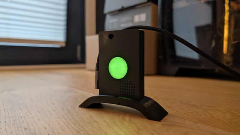

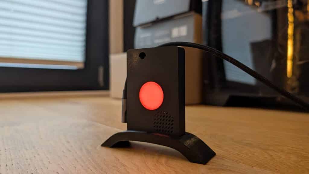

Das Highlight für den Familienalltag ist der große LED-Ring auf der Vorderseite.
  • Grün: Alles okay.
  • Rot: Fenster auf!
Das versteht jeder sofort – vom Kleinkind bis zum Gast – ohne dass man erst eine App öffnen muss. Für den Notfall gibt es sogar einen integrierten Summer, der bei kritischen Werten Alarm schlägt.

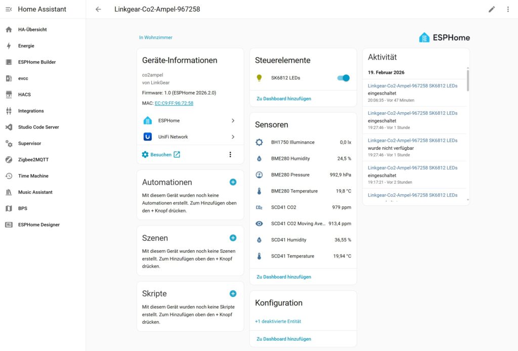

  2. Dank Bluetooth-Proxy erkennt Home Assistant das Gerät meist sofort (via Improv).
  3. WLAN-Daten eingeben – fertig.
Danach habt ihr Zugriff auf alle Werte: CO2 (aktuell & 60-Min-Durchschnitt), Temperatur, Luftfeuchtigkeit, Luftdruck und Helligkeit (Lux). Kleiner Hinweis: Temperatur und Luftfeuchtigkeit werden oft doppelt angezeigt, da sowohl der SCD41 als auch der BME280 diese Werte liefern. Ihr könnt euch aussuchen, welchen ihr nutzt (sie sind sehr ähnlich), wobei der BME280 primär für den Luftdruck gedacht ist.
