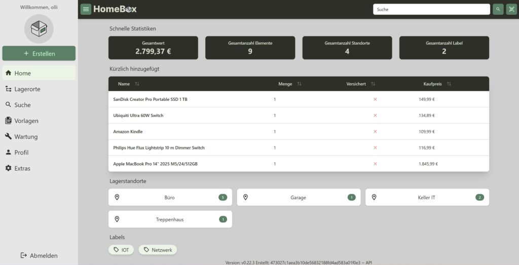

Meine Wahl für dieses Problem ist Homebox. Es ist ein Inventar- und Organisationssystem, das speziell für Privatanwender entwickelt wurde. Es ist Open Source, schlank und lässt sich super einfach bedienen. Ich lasse Homebox als Docker-Container laufen, völlig losgelöst von anderen Systemen. Du kannst darin dein komplettes Inventar in Kategorien, Standorte und Tags einteilen.
( 871 Followers )

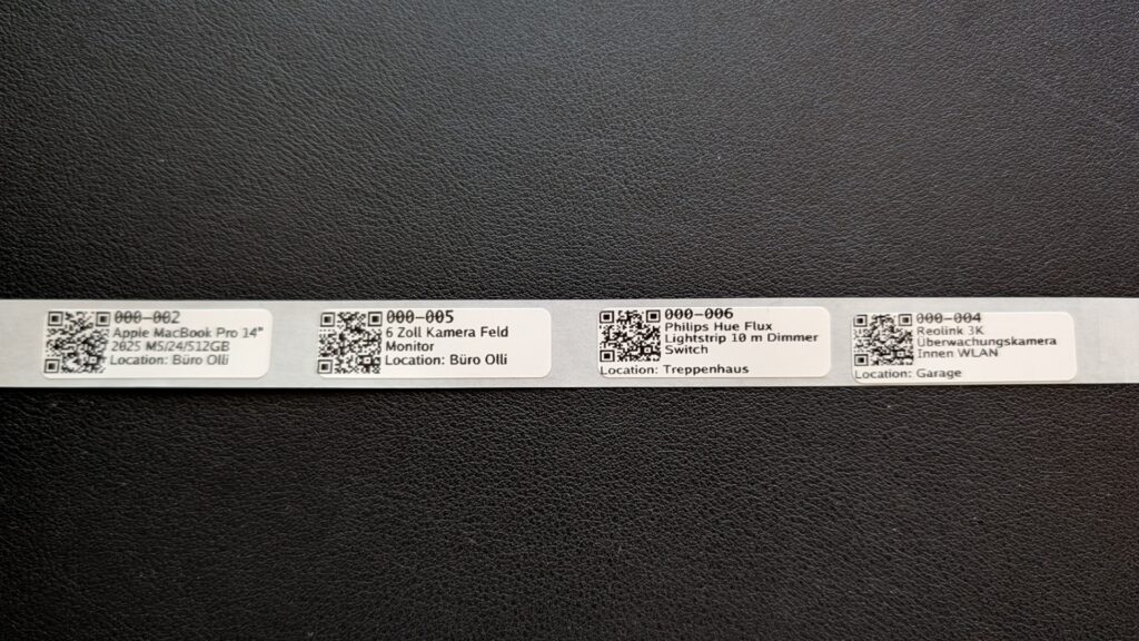

Besonders praktisch ist die Möglichkeit, Bilder, Garantien, Preise und sogar Wartungspläne zu hinterlegen. So hast du im Ernstfall alle Infos an einem Ort. Homebox bietet zudem die Funktion, für jedes Gerät ein Etikett mit einer eindeutigen ID und einem QR-Code zu erstellen. Scannst du diesen Code später im lokalen Netzwerk, landest du sofort bei dem entsprechenden Eintrag in deiner Datenbank und hast alle Infos inklusive Rechnung parat.

Der Prozess im Hintergrund ist eine Kombination aus einem Überwachungsskript und Home Assistant. Zuerst aktivierst du in Homebox die Option „Server-Druck“. Dadurch wird das Etikett beim Klick auf Drucken als PNG-Datei in einem lokalen Ordner gespeichert.
