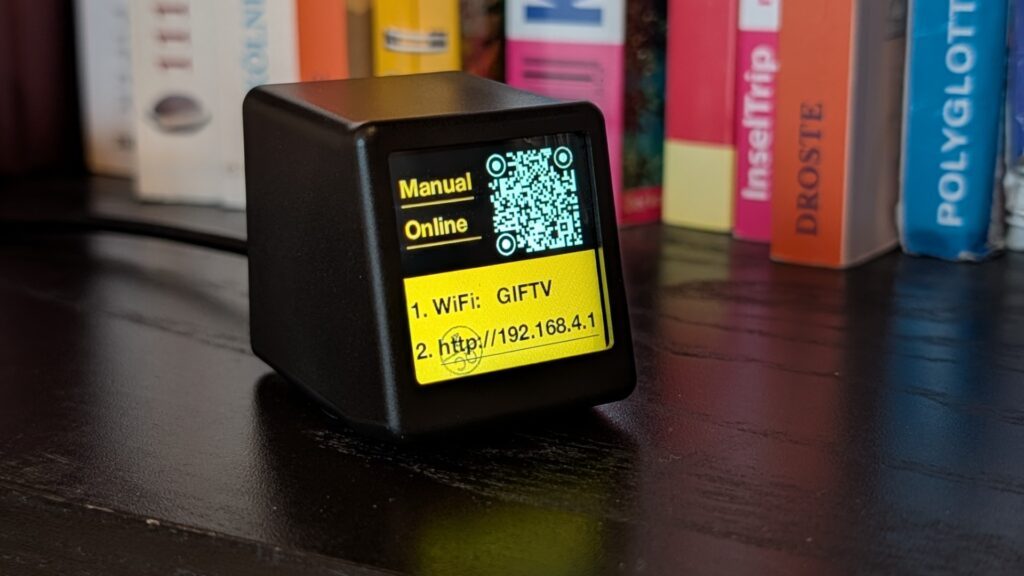

Nachdem die ESPHome-Firmware bereitliegt, wird der Mini-TV mit einer Stromquelle verbunden. Das Gerät baut im Werkszustand einen eigenen WLAN-Access-Point auf (häufig benannt als „GIFTV“ o. ä.). Nach der Verbindung mit diesem Netzwerk ist die Konfigurationsoberfläche über den Browser unter der IP-Adresse 192.168.4.1 erreichbar.
Innerhalb dieser Oberfläche findet sich im Menüpunkt „Settings“ die Sektion für Firmware-Updates. Hier wird die zuvor generierte .bin-Datei ausgewählt und hochgeladen. Nach Bestätigung führt der Mikrocontroller das Update durch und startet neu.

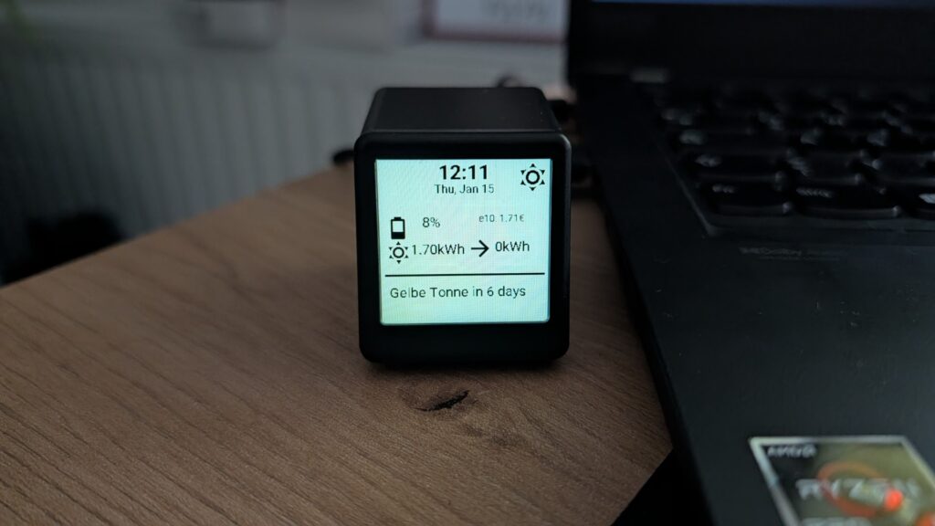

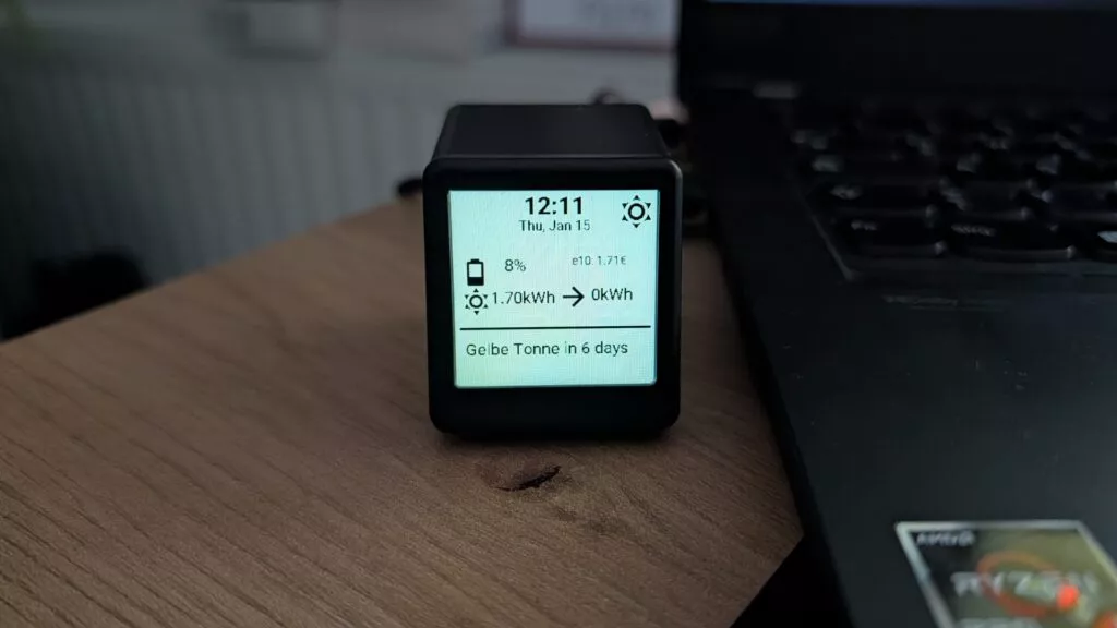

Nach dem Neustart wird der Bildschirm des Mini-TV voraussichtlich dunkel bleiben. Dies ist kein Fehler, sondern das erwartete Verhalten: Die minimale ESPHome-Konfiguration enthält zunächst keine Definitionen für die Ansteuerung des Displays (Display-Treiber, Rendering-Komponenten, Schriftarten oder gar Inhalte).
Technisch ist das Gerät nun jedoch ein vollwertiger ESPHome-Node. Im Dashboard von Home Assistant sollte das Gerät als „Online“ angezeigt werden, und der Zugriff auf die Logs ist drahtlos möglich. Ab diesem Punkt erfolgt die eigentliche Arbeit: Die Programmierung des Display-Layouts. Da ESPHome für Displays keine Drag-and-Drop-Oberfläche bietet, muss das Layout via YAML-Code definiert werden. Dies erfordert die Definition von Schriftarten, Bildern und Sensor-Werten, die auf dem Display an X/Y-Koordinaten platziert werden.
Für Einsteiger empfiehlt sich hier der Blick in die aktive Community, in der funktionierende Vorlagen für dieses spezifische Gerät geteilt werden. Hier im Forum stelle ich auch meinen aktuellen Arbeitsstand zur Verfügung, wobei ich selbst das Gerät auch erst seit einigen Tagen nutze und da noch Luft nach oben ist 😉 Alternativ unterstützen Tools wie der „ESPHome Designer“ möglicherweise zukünftig dieses Gerät nativ, was die Gestaltung erheblich vereinfachen würde.
