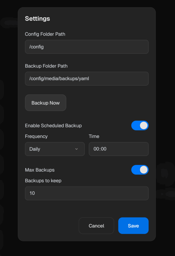

In den Einstellungen können unter anderem das Design (Hell- oder Dunkelmodus) sowie der Speicherort der Backups festgelegt werden. Außerdem ist definierbar, wie oft und wie viele Sicherungen erstellt werden sollen – etwa täglich, stündlich oder wöchentlich.

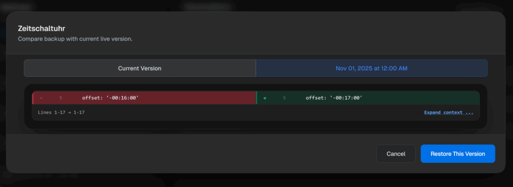

Nach der Einrichtung erstellt Time Machine regelmäßig Backups. Änderungen werden dabei übersichtlich hervorgehoben:
  • Grün markiert neu hinzugefügte Zeilen
  • Rot zeigt entfernte Inhalte
    Auf Wunsch kann jede frühere Version per Klick wiederhergestellt werden.
