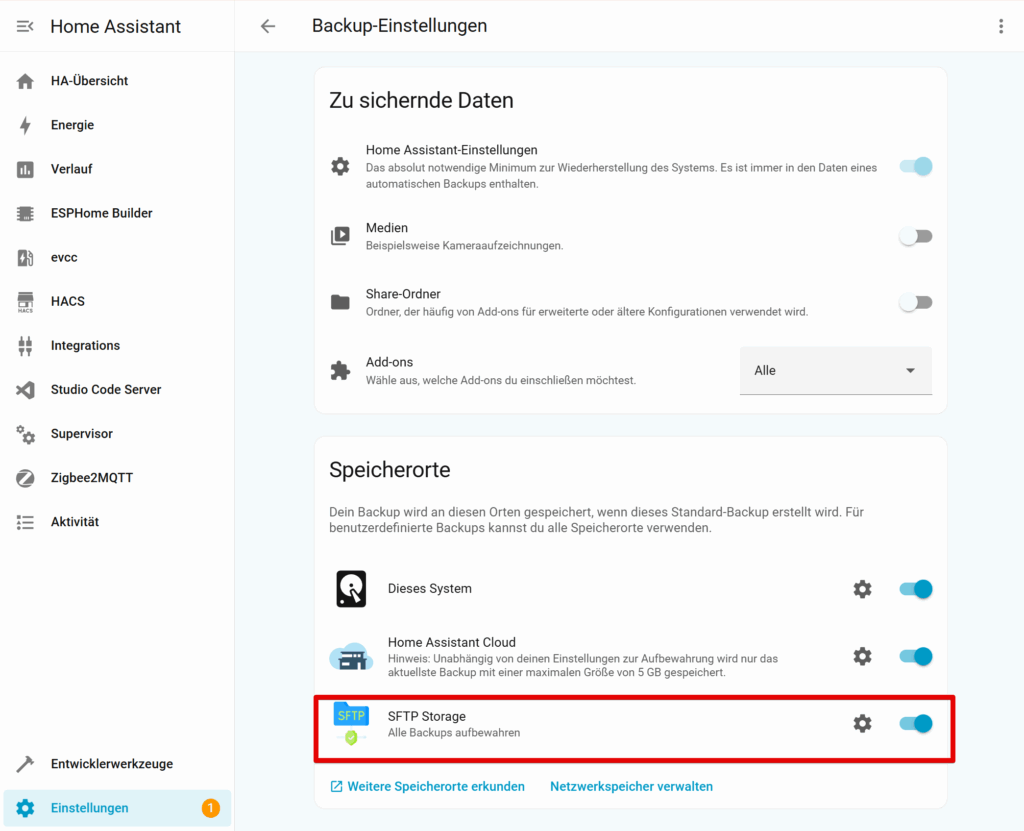

Achte aber darauf, dass die Sicherung über SFTP aktiviert ist, da dies bei mir nach dem Einrichten der Integration nicht immer der Fall war:

  5. Überprüfe in den Backup-Einstellungen, ob die Sicherung über SFTP auch wirklich aktiv ist.
