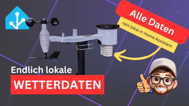

Meine Wahl: Eine smarte Wetterstation für Home Assistant
Nach etwas Recherche habe ich mich für die Ecowitt WS69 Wetterstation mit dem Gateway GW1100 entschieden. Wichtig: Nicht verwechseln mit den Modellen HP2551, HP3500, WS2320 oder WS2910 – die heißen zwar ähnlich, funktionieren aber teils unterschiedlich.
( 873 Followers )
Diese Wetterstation misst unter anderem:
  • Außenbereich: Regenmenge (stündlich bis jährlich), Luftdruck (absolut & relativ), Temperatur, gefühlte Temperatur, UV-Index, Sonneneinstrahlung (Watt), Windrichtung und -geschwindigkeit, Luftfeuchtigkeit, Taupunkt
  • Innenbereich: Temperatur, Luftfeuchtigkeit, Taupunkt
Die Übertragung der Daten erfolgt lokal über 868 MHz vom Außensensor zum Gateway, das du im Haus platzierst. Das Gateway verbindest du mit deinem WLAN – und schon hast du Zugriff auf die Daten in Home Assistant.

Einrichtung: Einfach und komplett lokal
Die Installation der Wetterstation war unkompliziert. Das Funkmodul wird per USB-Netzteil mit Strom versorgt (nicht im Lieferumfang – ein altes Handy-Ladegerät tut’s auch). Die Station selbst läuft mit Solar und zwei AA-Batterien – kein Kabelsalat nötig.
Für die Einrichtung nutzte ich die App „View Plus“ (Android), um Wetterstation und Gateway zu koppeln und mit dem WLAN zu verbinden. Die Integration in Home Assistant funktioniert dank offizieller Ecowitt-Unterstützung problemlos. Du musst nur:
  1. Die lokale IP von Home Assistant hinterlegen
  2. Einen Webhook eintragen
  3. Den Übertragungsintervall definieren (z. B. alle 30 Sekunden)
Wenn du willst, kannst du – wie ich – den Internetzugriff des Gateways im Router blockieren. So bleibt die Kommunikation lokal, und deine lokalen Wetterdaten bleiben wirklich lokal.

Installationstipps
Die Wetterstation habe ich auf unserem Gartenhaus montiert – stabil, aber nicht ideal. Experten empfehlen mehr Abstand zu Gebäuden und Pflanzen für genaue Wind- und Sonnenmessungen. Wichtig: Die Station sollte waagerecht ausgerichtet sein (integrierte Wasserwaage hilft) und Richtung Westen zeigen.
Ein Hinweis zur Pflege: Der Regenmesser muss gelegentlich gereinigt werden – Laub oder Schmutz können die Werte verfälschen.
