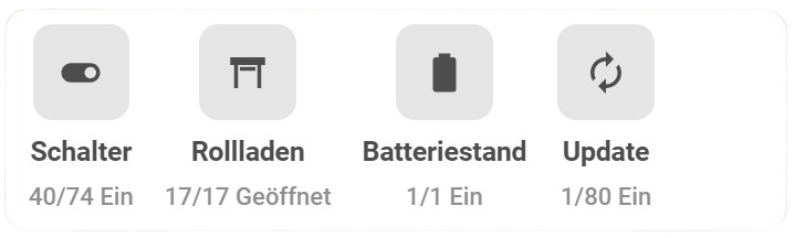

Die Status-Card ist eine praktische Erweiterung für Home Assistant. Sie zeigt dir automatisch alle wichtigen Entitäten und Gerätezustände – übersichtlich, optisch ansprechend und komplett ohne Programmierkenntnisse. Perfekt für den schnellen Überblick!
Das Beste: Die Karte ist reaktiv. Sie zeigt dir nur das, was aktuell „aktiv“ ist – also z. B. nur die eingeschalteten Lichter, geöffneten Fenster oder laufenden Automationen. Du kannst das Verhalten aber auch umdrehen und dir z. B. alle ausgeschalteten Geräte anzeigen lassen.

Die Status-Card kommt mit einem visuellen Editor – du brauchst keinen YAML-Code!
Hier ein Überblick, was du alles einstellen kannst:
📐 Layout & Design
  • Personen ausblenden
  • Geräte als Kreis oder Quadrat anzeigen
  • Anzeige der aktiven Geräteanzahl (z. B. „2 von 7 Leuchten aktiv“)
  • Themes verwenden
  • Farben individuell anpassen
🖱️ Interaktionen
  • Festlegen, was bei Klick, Doppelklick oder langem Halten passiert: Detailansicht öffnen, Gerät schalten, URL aufrufen, usw.
🧱 Detailansicht
  • Anzahl der Spalten einstellbar (z. B. 2 oder 4 nebeneinander)
  • Geräte nach Bereichen gruppiert
  • Geräte ohne Bereich werden nicht angezeigt – also unbedingt zuordnen!
🧩 Filtermöglichkeiten
  • Nach Bereich, Etage oder Label filtern
  • Ideal, wenn du pro Raum eigene Karten im Dashboard hast
  • Mehrere Filter kombinierbar
🧠 Individuelle Entitäten hinzufügen
  • Falls eine Entität nicht automatisch erscheint, kannst du sie einfach manuell einfügen.
🛠️ Bearbeiten nach Gerätetyp
  • Uninteressante Geräteklassen (z.  B. Staubsauger oder Thermostate) einfach ausblenden
  • Du kannst alles jederzeit wieder hinzufügen
  • Zustände umkehren, Namen ändern, Icons anpassen – ganz nach deinem Geschmack
