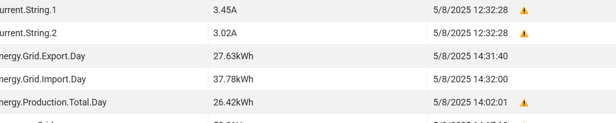

    Ich versuche auf meine Enpal-Seite zu zugreifen, doch das Problem ist, das die Seite wo es eigentlich immer wieder aktuelle Daten geben sollte, die Information vom Web-Server sofort die Meldung kommt, die Daten könnten veraltet sein.
    [attach]108[/attach]

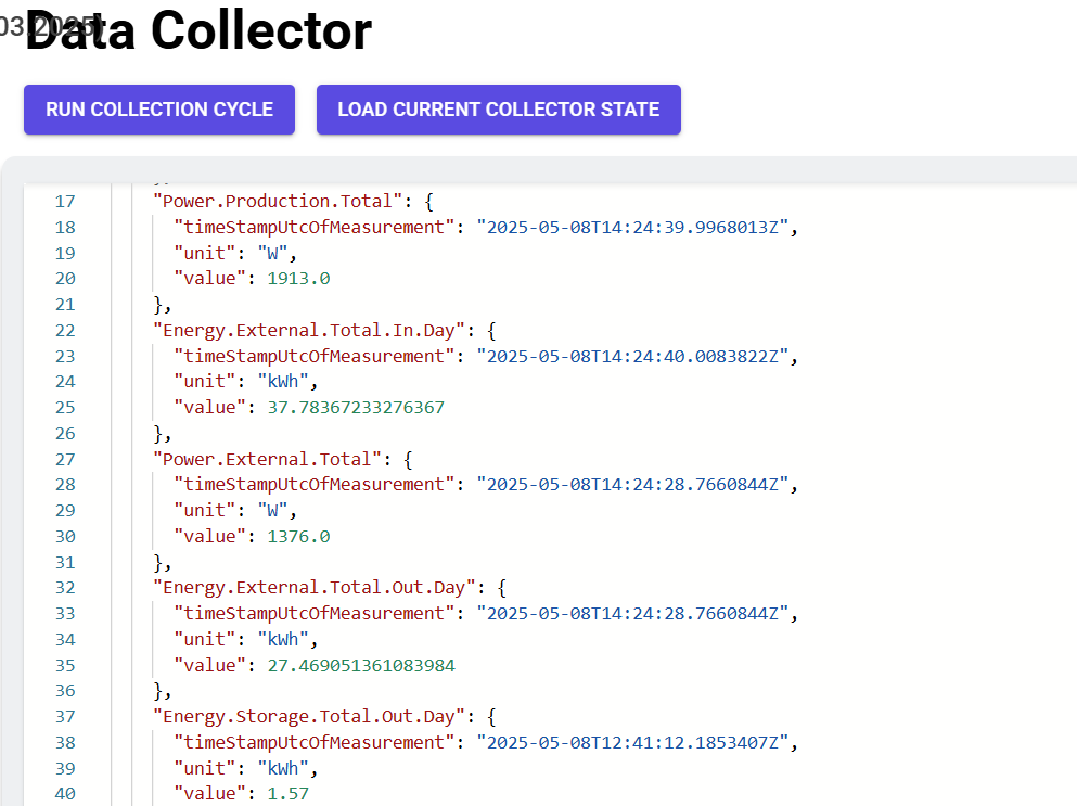

    Die bieten aber auch einen „Datacollector an:
    Hier kommen die Daten (nach dem man open einen Button gedrückt hat) in das Fenster als XML-Datei
    [attach]109[/attach]

      Das XML ist generell auch eine Möglichkeit die Daten auszulesen, das geht mit HA sicherlich in dem Fall auch. Kannst du die eigentliche XML auch direkt aufrufen über eine URL und bekommst dann die Daten aus dem letzten Screenshot angezeigt?
