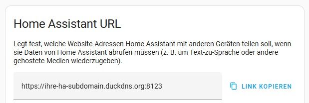

Netzwerkeinstellungen von Home Assistant für Duck DNS ändern
Unter Einstellungen -> System -> Netzwerk muss im Bereich Home Assistant URL die bei Duck DNS erstellte und für den externen Zugang genutzte Subdomain (in diesem Beispiel https://ihre-ha-subdomain.duckdns.org:8123) eingetragen und gespeichert werden.
( 851 Followers )
Durch diesen Eintrag wird definiert welche Webseiten-Adressen Home Assistant mit anderen Geräten teilen soll, wenn diese Daten von Home Assistant abrufen müssen.
