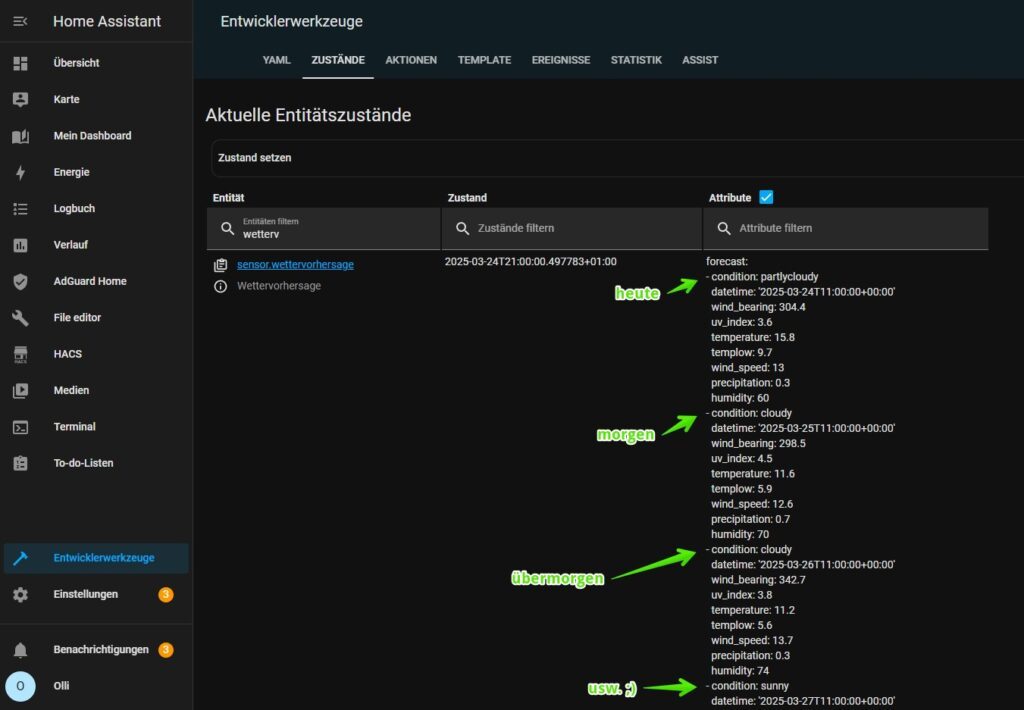

Nach dem Neustart solltest du dann in den Entwicklerwerkzeugen den neuen Sensor sensor.wettervorhersage finden:

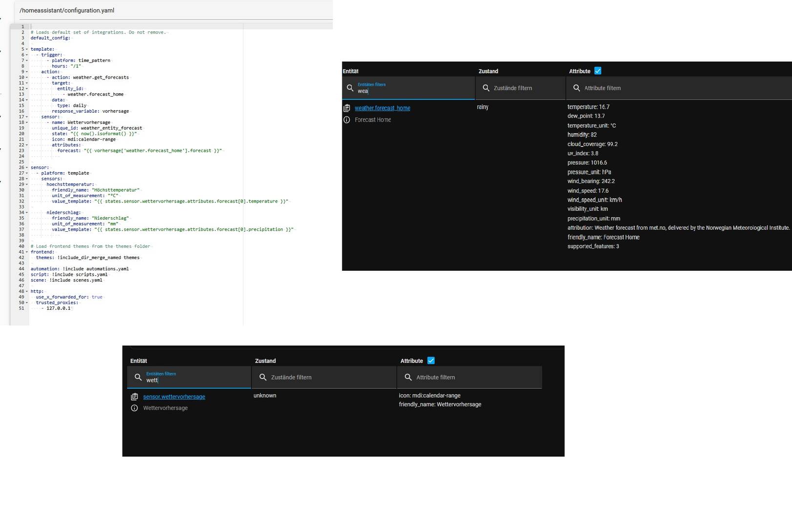

  2. [attach]127[/attach]
    Hi Olli! Danke erstmal für deine super Videos. Super vorgestellt und tolle Sachen dabei. Aber diesesmal hab ich das Problem, dass ich nicht weiter komme obwohl ich schritt für schritt genau das mache was du im Video sagst. Ich ha dir mal 2 bilder angehängt. Ich verstehe nicht, warum bei mir bei sensor.wettervorhersage nichts angezeigt wird. und wenn ich ein Template erstellen will geht das natürlich auch nicht, weil der ja keine daten hat.
    hast du eine idee wo bei mir das problem liegt?
    Gruß Balu
    • Hi @balu
      Da der Zustand von sensor.wettervorhersage noch „unknown“ ist und keinen Timestamp enthält, wurde der Sensor noch nicht mittels get_forecasts mit Daten gefüllt. Das erfolgt gem. Code nur einmal die Stunde (hours: „/1“) und kann ein wenig dauern. Wenn nach einer vollen Stunde ohne zwischenzeitliche Neustarts von HA immer noch nichts für den Sensor da ist, schauen wir gerne zusammen weiter 😉
