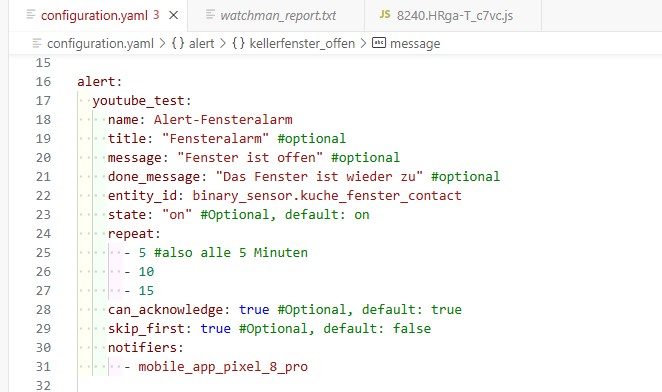

Um einen Alert in Home Assistant zu konfigurieren, musst du die YAML-Konfiguration verwenden. Hier sind die grundlegenden Schritte:
1. Voraussetzungen
Stelle sicher, dass die Entität, die du überwachen möchten (z. B. ein Sensor oder Schalter), bereits in deiner Home-Assistant-Instanz integriert ist.
2. Grundlegende Syntax
Die Alert-Integration wird in der configuration.yaml-Datei definiert. Eine typische Konfiguration sieht so aus:
alert:
  fenster_offen:
    name: "Fenster ist offen"
    entity_id: binary_sensor.fenster
    state: "on"
    repeat:
      - 5
      - 10
      - 30
    can_acknowledge: true
    skip_first: false
    notifiers:
      - mobile_app_mein_handgerät
3. Erklärung der Parameter
  • name: Der Name des Alerts, der in Benachrichtigungen angezeigt wird.
  • entity_id: Die Entität, die überwacht wird.
  • state: Der Zustand, der den Alert auslöst (z. B. on für „eingeschaltet“ oder „aktiv“).
  • repeat: Die Intervalle (in Minuten), in denen die Benachrichtigung wiederholt wird.
  • can_acknowledge: Legt fest, ob der Alarm manuell bestätigt werden kann.
  • skip_first: Überspringt die erste Benachrichtigung (nützlich, wenn Sie nur bei fortgesetztem Problem benachrichtigt werden möchten).
  • notifiers: Die Benachrichtigungskanäle, die verwendet werden sollen.
