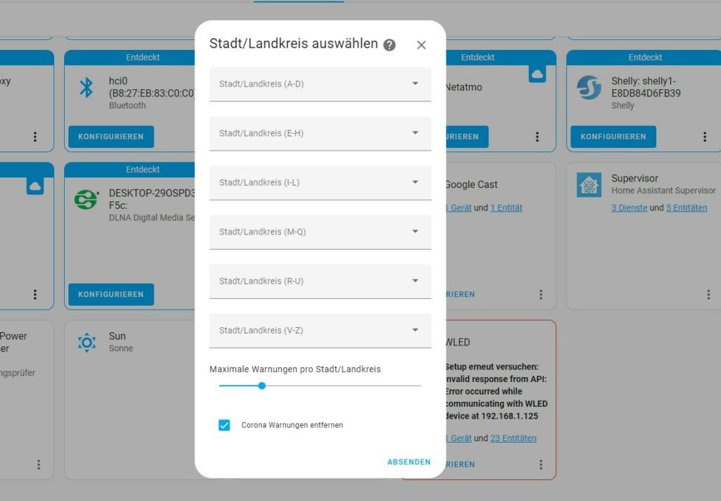

Für Home Assistant gibt es eine NINA-Integration, die man unter Integrations hinzufügen kann.
NINA-Integration in Home Assistant
Fügt man diese Integration hinzu, wird man aufgefordert Städte/Landkreise auszuwählen, für die man Warnmeldungen erhalten möchte. Neben der Angabe von Städten und Landkreisen, kann man noch definieren, wie viele Warnmeldungen man maximal je Stadt/Landkreis erhalten möchte (ich habe dies auf den vorausgewählten 5 gelassen). Ebenso ist bereits aktiviert, dass Corona Warnungen ignoriert werden.
Sobald die Integration eingerichtet ist, solltest du neue Entitäten haben, die wie folgt aufgebaut sind:
binary_sensor.warning_deinestadt_stadt_1
Für die Stadt Köln könnte das dann wie folgt aussehen:
5 NINA Entitäten für die Stadt Köln

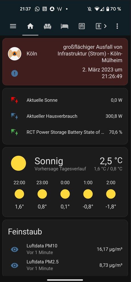

Nun da Home Assistant NINA-Warnmeldungen für die von dir gewählte Stadt erhalten kann, können wir uns diese anzeigen lassen, sofern es eine (oder mehrere) Warnmeldung(en) gibt:
Lovelace-Code für die dynamische Benachrichtigung
Vorweg: Damit die Meldungen immer nur angezeigt werden, wenn es tatsächlich eine Warnmeldung gibt, benötigen wir über HACS eine Erweiterung für das Frontend, die es erlaubt Lovelace-Cards in Abhängigkeit von Bedingungen (also einer Condition) anzuzeigen: Lovelace Local Condition Card
Meine Umsetzung basiert auf einem Code-Beispiel von Chaosville im offiziellen Home Assistant Forum. Vielen Dank dafür!
Und hier dann der YAML-Code, welchen ich bei mir für die situative Darstellung im Dashboard nutze:
cards:
  - type: conditional
	conditions:
	  - entity: binary_sensor.warning_koln_stadt_1
		state: 'on'
	card:
	  type: entities
	  style: |
		ha-card {
		  background-color: rgba(255, 80, 80, 0.2);
		  font-size: 16px;
	  entities:
		- type: attribute
		  attribute: headline
		  image: /local/Nina_app.png
		- type: attribute
		  attribute: sent
In meinem Code-Beispiel ist lediglich eine Warnmeldung für die Stadt Köln aufgeführt. Je nach von dir gewählter Anzahl an Warnmeldungen, musst du den Code (ohne das „cards:“ am Anfang) x-fach wiederholen. Ebenso natürlich auch, wenn du mehr als nur eine Stand ausgewählt hast.
Mit „/local/Nina_app.png“ gebe ich ein Bild in der Card an. Dieses habe ich einmalig im Verzeichnis „www“ abgelegt. Da es sich lediglich um das NINA-Icon handelt, ist dies natürlich reine Geschmackssache 😉

Situative Anzeige von NINA-Warnmeldungen in Home Assistant
Sofern du nun die NINA-Integration in Home Assistant nutzt und mittels conditional-card in deinem Dashboard eingebunden hast, solltest du in Home Assistant immer dann eine neue Card im Dashboard sehen, sobald es für die von dir gewählte Stadt eine Warnmeldung gibt.
Konkret kann dies dann wie folgt aussehen:
Warnung der NINA-Warn-App im Dashboard von Home Assistant
Das konkrete Beispiel ist das passende Beispiel zu der eingangs gezeigten Warnmeldung der NINA-App.

        entities:
        - type: attribute
        attribute: headline
        - type: attribute
        attribute: sent
