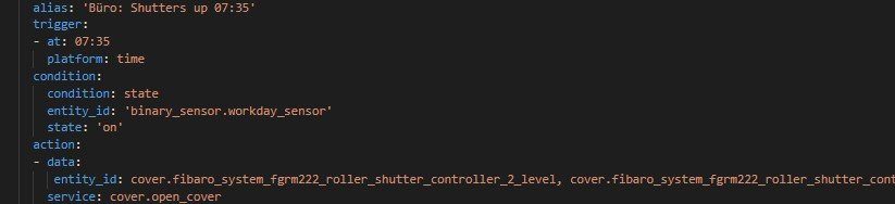

Mit Home Assistant lassen sich spielen Automationen erstellen, das eigene zu Hause erst zum wahren Smarthome machen. In diesem Beitrag beschriebe ich, wie man mit Home Assistant Automation nicht am Wochenende ausführen lässt - denn tatsächlich währe es denkbar doof, wenn deine Rollläden auch am Samstag um 6:30 Uhr hochfahren, oder? 😉 Mit nur ein paar Zeilen Code hat man in Home Assistant eine Automation (Automation) erstellt, die einem ab diesem Augenblick den Alltag vereinfachen kann.  So könnte deine Automation zum Öffnen der Rollläden wie folgt aussehen: - id: 'shutters up' alias: 'Shutters up' trigger: - platform: time at: 07:01…

hi. Was mich wirklich interessieren würde, wie kann ich testen/sehen, ob dieser Sensor korrekt arbeitet?
Ich meine, kann man irgendwie eine Liste ausgeben o.ä., in der man sieht, ob ein bestimmter Tag ein Feiertag ist usw …

Hi Marco,
mit "korrekt" meinst du, ob wirklich alle Feiertage bekannt sind?
Mir ist keine Möglichkeit bekannt, dies sich anzeigen zu lassen. Ich kann dir aber nach knapp 1,5 Jahren Nutzung sagen, dass es für Nordrhein-Westfalen bislang keine Probleme gab 😉

Hallo,
herzlichen dank. Genau das hat mir weiter geholfen. Prima.
Als Erweiterung des ganzen werde ich mal versuchen ob man über einen input_boolean.titivirtualswitch noch einfach so etwas wie einen Urlaubsschalter einzubauen. Müsste ja eigentlich gehen.
Als nächste könnte man das etl. noch einen Helfer zur Eingabe der Uhrzeit für die UI realisieren z.B. über input_number?
Gruß, besten Dank und weiter so
Tom

Hi Tom,
du meinst einen Urlaubsschalter, so dass bei aktivem Urlaub Dinge nicht ausgeführt werden? Ich habe das "anders" gelöst, nämlich "so rum", dass ich bei aktivem Urlaub gewisse Dinge anders mache (Lichter, Rolläden etc.). Das ist eine separate Urlaubs-Automation, welche ich nach Bedarf einschalten kann!
Die Uhrzeit über die UI/Lovelace steuerbar zu machen, klingt spannend. Schaue ich mir mal an!

Hi Olli,
habe mir jetzt über Helfer einen Datum Urzeit helfer in die UI gelegt und zusätzlich eine weitere condition in der Automation mit einem Urlaubsschalter. Sollte so erst mal gehen.
Danke
