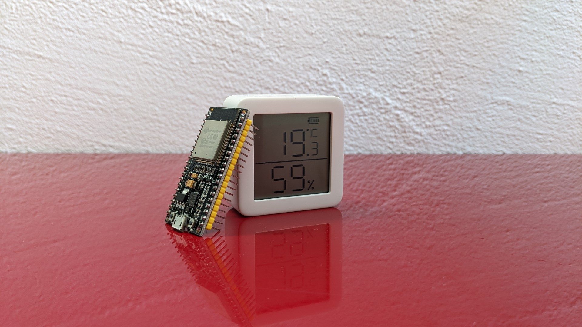

Mit Home Assistant und den einfach aufzusetzenden Bluetooth-Proxies ist es sehr einfach und günstig möglich die Raumtemperaturen zu überwachen. In Zeiten steigender Energiepreise dürfte dies für den bevorstehenden Winter eine einfache Möglichkeit sein, die Raumtemperaturen und somit den Energiebedarf der Heizung zu optimieren! Wer keine smarten Heizkörperthermostate (oder ähnliches) nutzt, kann somit die eigene Heizung zumindest teilautomatisieren! Seit dem September 2022_release von Home Assistant ist es in wenigen Schritten möglich, sogenannte Bluetooth-Proxies zu “bauen”. Alles, was man hierfür benötigt ist einen unterstützten Microkontroller (beispielsweise ESP32) der mit der Proxy-Firmware bespielt wird. Ich nutze hierfür aktuell folgende Microkontroller: [amazon box="B09M73GWJH" template="list"]…
